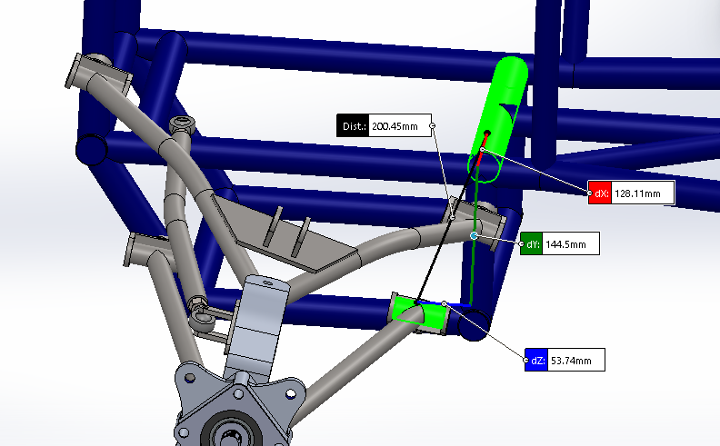

Como nossa balança inferior não está fixada ao LFS, gostaria de saber se essa parte do regulamento ainda assim seria aplicada ao nosso caso. Caso se enquadre, o tubo da proteção do diferencial (localizado na estrutura que abriga o diferencial) não poderia ser considerado equivalente ao ILC, por desempenhar a mesma função?

Apesar da bandeja inferior não estar fixada no LFS, ainda é necessário a existência de um tubo transversal, que cumpra o requisito do ILC referente a distância máxima do ponto de ancoragem traseiro da bandeja inferior (item B6.2.8.4).
Para entendermos se o "tubo de proteção do diferencial" é equivalente ao ILC, a equipe deve detalhar mais a solução proposta (dimensões, material, etc).
