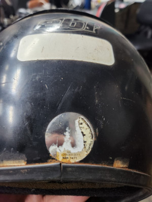

Prezado comitê,

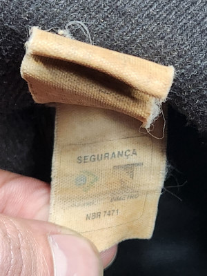

Meu nome é Lourenço, sou da Equipe UNICAMP Baja SAE da Unicamp e tenho uma dúvida quanto a validade do nosso capacete do piloto, Emenda 6, item B14.2.1. Nosso capacete atual, da marca EBF, está com o selo do INMETRO em parte danificado, devido ao uso prolongado e lavagens, como mostra o primeiro anexo. Reparamos também que existe uma etiqueta dentro dele com o certificado do INMETRO, como mostra o segundo anexo. A porção do selo que existe na parte externa, em conjunto com o certificado na etiqueta externa tornam nosso capacete válido de acordo com o item do regulamento citado?

Prezado Lourenço,
Neste caso, como há uma maneira de verificar o cruzamento de informações das duas fontes disponíveis, o mesmo pode ser usado, desde que seu capacete atenda a todos os requisitos do item B14.2, devendo, principalmente, estar em bom estado de conservação e em plenas condições de uso, sendo a etiqueta somente um desgaste estético.
