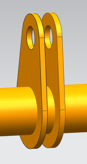

Ao optar pela posição longitudinal do tubo ASB não é possível fazer a fixação do cinto antissubmarino com apenas um chapa devido a fivela do cinto ser plana.
Gostaria de saber se é possível fazer a fixação do cinto antissubmarino com duas chapas envoltas no tubo como mostra a figura:
Obrigado

Prezado Igor Visnardi
O comitê aceitará a solução proposta pela equipe, desde que as chapas tenham uma inclinação de modo a minimizar os esforços de flexão sobre as chapas de fixação.
