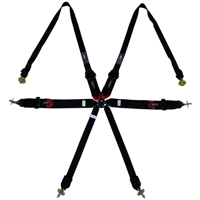

Olá, boa tarde! Sou o Gabriel da equipe TEC Ilha Baja! Gostaria de saber se o sistema de cinto de 6 pontos da Metal Horse seria permitido de acordo com o regulamento. Fiquei em dúvida a respeito do item B8.2.8 do regulamento, onde é dito que sistemas camlock não são permitidos. Esse sistema da imagem abaixo seria permitido? Pergunto pois não achei nenhuma informação técnica no site da MetalHorse sobre o sistema de fecho desse cinto. Desde já agradeço!

Prezado Gabriel,
É possível identificar pela imagem que o sistema do cinto é do tipo engate rápido camlock, o que também está descrito no site da Metal Horse.
Dessa forma, o uso desse cinto é proibido, conforme item B8.2.8 do RATBSB - Emenda 6. Favor se atentar para a figura B-45, que ilustra o tipo de fivela permitida e o tipo não permitida.
Recomendamos também checar o item B8.4.5.8 do RATBSB - Emenda 6, que proíbe a fixação das tiras do cinto com olhais roscados.
