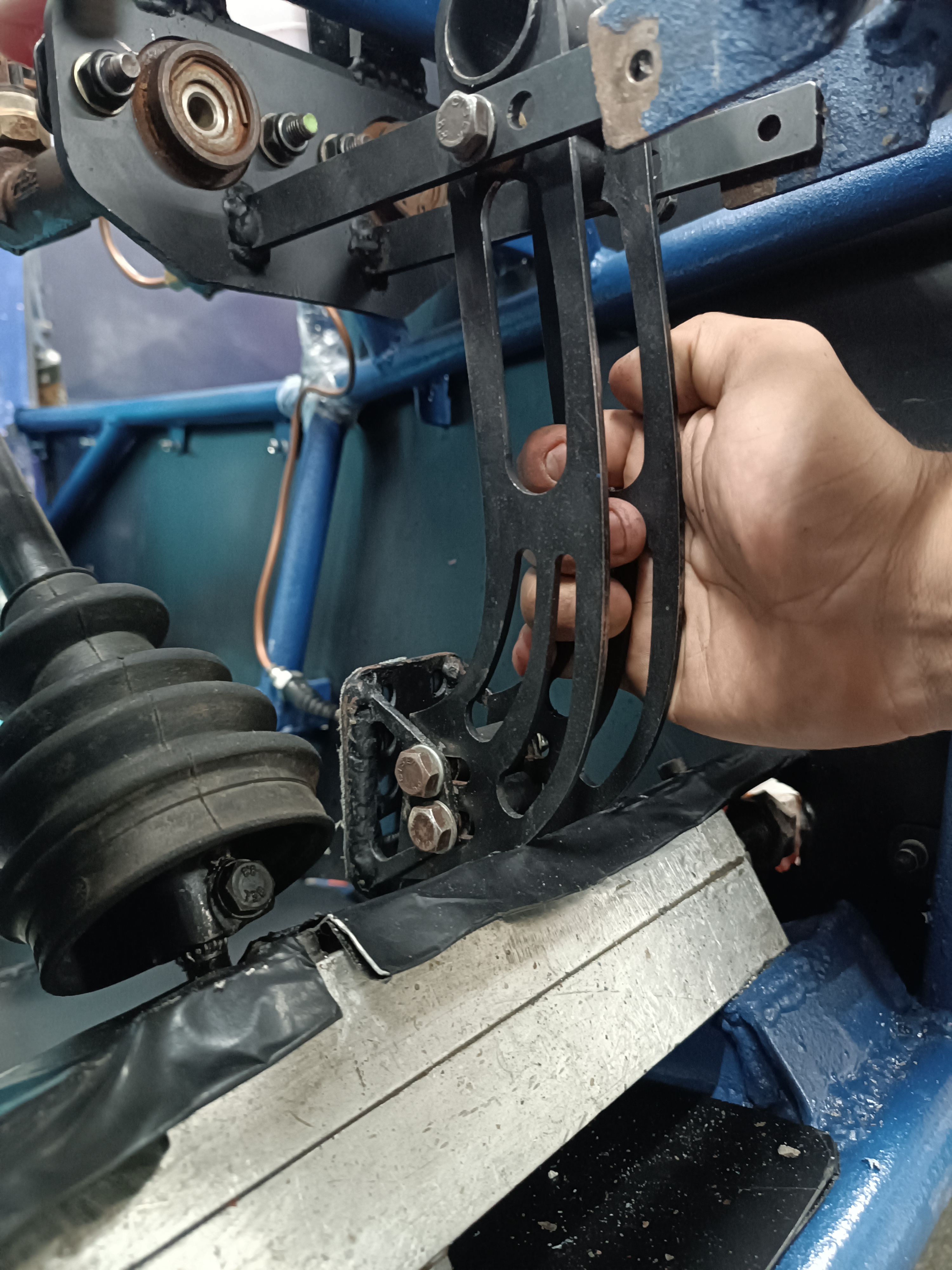

Boa tarde, sou da equipe Forja Baja e estou com dúvida em questão do batente positivo B9. 2.4.
Nas fotos a seguir e possível ver que a caixa de direção agulada limita o curso do pedal em caso de perda do freio e no regulamento só pede que o pé do piloto não saia pela frente do cockipit em caso de falha no freio. Neste caso, a caixa de direção seria considerada um batente? Levando em conta que no acionamento normal do pedal, não tem contato com o batente, apenas sem pressão.

Prezado Guilherme,
A caixa de direção não é considerada um batente. O fato da mesma limitar o curso do pedal não anula a necessidade de um batente especifico para o pedal do freio. Lembrando que de acordo com o item B9.1.4, a efetividade do sistema de freio será verificada ao longo de toda a competição, logo, se por escolha da equipe a geometria apresentada influenciar no pleno funcionamento do freio o veiculo será removido da competição até que o problema seja solucionado.
