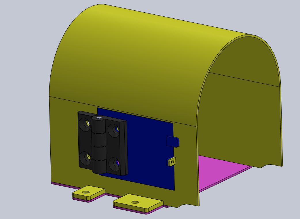

Boa noite, tenho uma dúvida sobre o item B13.1. Na imagem, o anteparo apresenta uma dobradiça de porta, cuja abertura é bloqueada por parafusos. Todas as peças estão em conformidade com o item B13.1.5. Essa solução é considerada aceitável?

Prezado Zaitune,
A presença de uma dobradiça de porta que permita acesso ao interior da proteção não representa nenhum problema desde que todos os pontos do item B13.1 sejam cumpridas.
