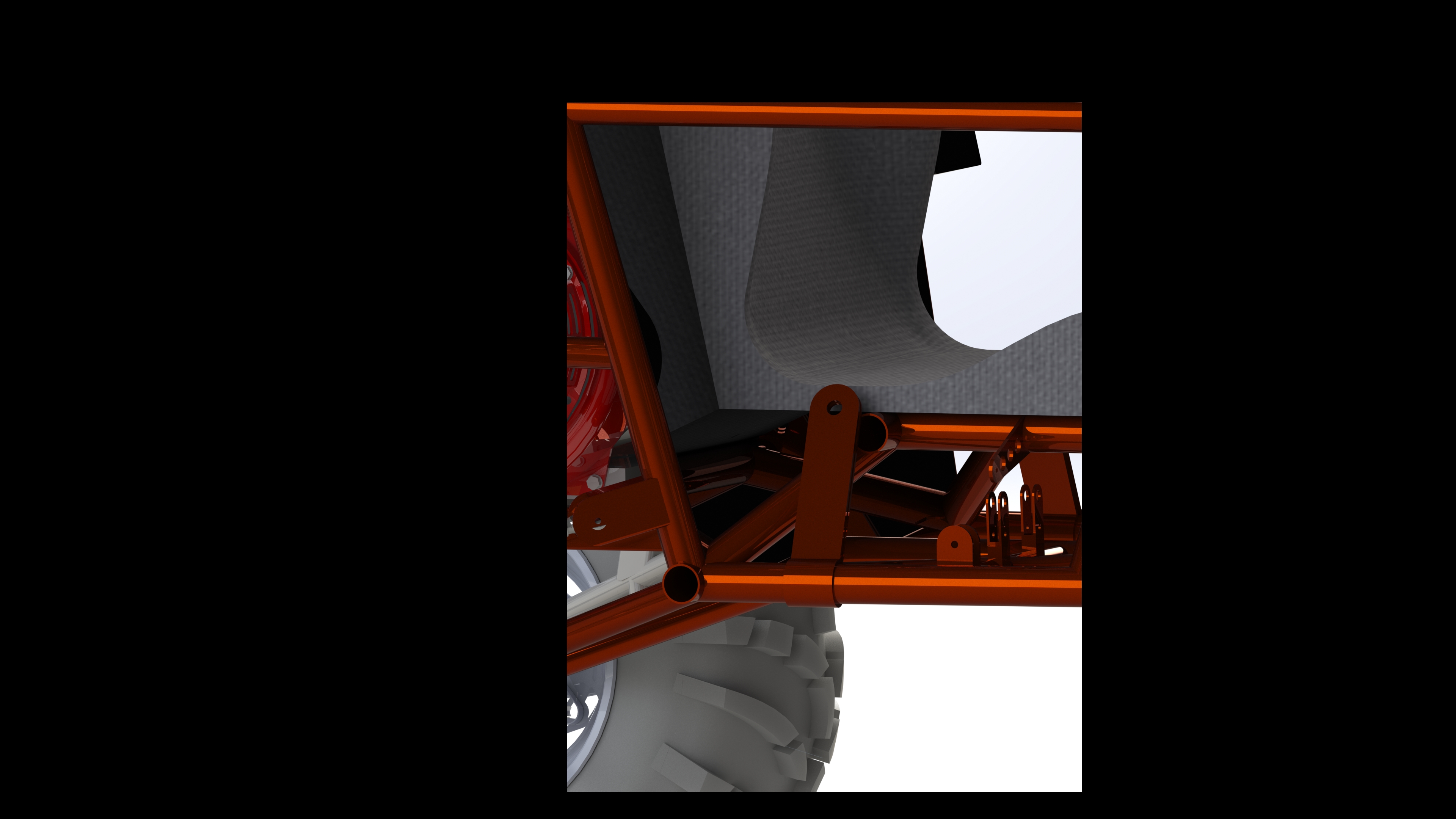

Boa tarde, sou Joao Henrique da equipe Rampage Baja UFJF.
Ao realizar a montagem dos suportes laterais do cinto, não foi possível alcançar plenamente um ângulo de 65 graus entre a tira do cinto sobre a cintura e a horizontal, devido à altura do ESS. Visando melhor segurança e conformidade com o item B8.4.4, aderimos um suporte de 150,00mm da base ao topo.
Segue a imagem da solução:
Gostaríamos de saber se a solução proposta é válida.
Atenciosamente, Joao Henrique Rocha Pereira
Rampage Baja UFJF
Angulação das tiras sobre a cintura

Prezado João,
Pela imagem apresentada não há nada que impeça a utilização desta solução, lembrando a necessidade de atender todos os pontos que fazem parte do item B8.4.5
