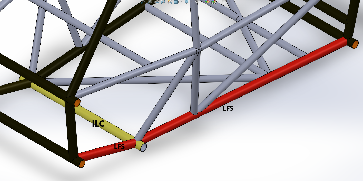

Gostaria de saber se a seguinte configuração para o LFS é válida com base no item B6.2.8
Anexo
Anexo
Re: Dúvida sobre item B6.2.8 RATBSB 6
Prezado Cadu,
Não existem restrições quanto ao LFS ser projetado em dois segmentos. Porém quando muda de plano é necessário um membro LC ligando o LFS esquerdo e direito como é sua configuração. Portanto, a configuração é válida.
