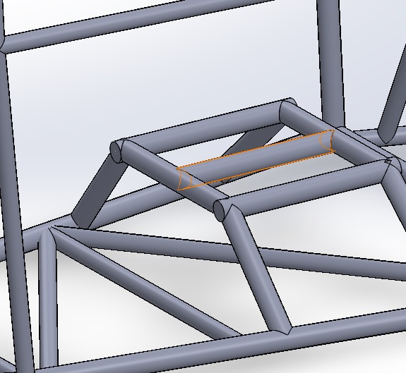

Estamos com dúvida acerca dos ítens B6.2.10.4 e B6.2.10.5. Referente ao uso de USM em protótipo com ESS.
Dúvida acerca do ítem B6.2.10.4: Este ítem se aplica para protótipos com ESS? O ponto que tangencia o geraldão segue a tolerância de proximidade ao LFDB no nosso caso, mas temos ESS, devemos adicionar USM seguindo B6.2.10.5 ou torna-se opcional?
Dúvida acerca do ítem B6.2.10.5: Caso o uso do USM seja obrigatório em protótipos com ESS mesmo com respeito ao ítem B6.2.10.4, a solução em anexo, onde o USM conecta-se longitudinalmente ao ESS, está correta?

Prezado Pedro,
O item B6.2.10.5 deixa claro que em caso do uso de ESS, o USM deve ser conectado ao ESS. Mesmo que sua equipe possua um LFDB que atenda as tolerâncias do ponto de tangencia do Geraldão, deve atender ao item B6.2.10.5.
A solução é válida.
Lembrando que todas as soluções são sujeitas a aprovação durante a Inspeção de Conformidade Técnica e Segurança.
