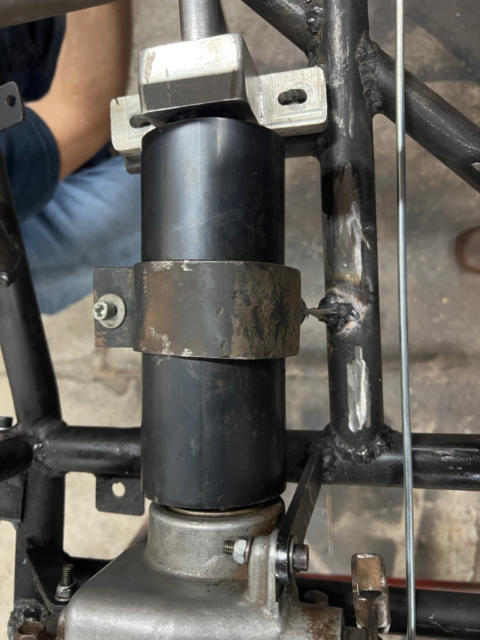

Boa noite, eu me chamo Thiago e sou membro da equipe Procobaja.
Gostaria de saber se seria possível realizar alívios em nossas proteções das juntas universais, realizando furos, ou oblongos menor que 6mm e também gostaria de saber se o método de fixação por abraçadeiras de aço que estamos utilizando é aceitável?
Proteções das juntas universais do cardã.

Prezado Thiago,
Para o Regional Sul 2024, pode seguir como referência o RATBSB Emenda 5 e o Informativo 10 – Alterações do RATBSB_v2 (NACIONAL 2024).
Nos Anteparos do trem de força (B13.1) não são permitidos furos. Já na Proteção contra entrada de dedos (B13.2) são permitidos furos menores do que 6 mm (B13.2.1).
Fixações dos arcos de segurança de eixo cardan por solda são permitidos.
Lembrando que todas as soluções são sujeitas a aprovação durante a Inspeção de Conformidade Técnica e Segurança.
