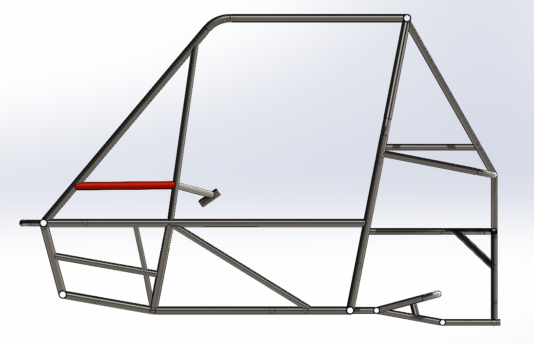

Gostaria de saber se é permitido adicionar um tubo paralelo aos SIM, entre FBM e FAB para ser usado como suporte superior do amortecedor, assim como o tubo em vermelho na imagem em anexo. Se for permitido, existe alguma restrição de diâmetros.

Não há especificação mínima para membros adicionais da gaiola, portanto devem ser dimensionados de acordo com cada projeto.
