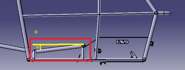

Durante a etapa de projeto do nosso protótipo 4x4 optamos pela utilização do eixo cardan por dentro do cockpit, o que implica na elevação da estrutura de fixação do banco (ESS) de acordo com o Informativo 4x4. Nossa intenção era que a estrutura acompanhasse a angulação do assento, portanto, gostaríamos de saber se a solução abaixo abaixo é valida, ou se há alguma restrição, impedimento ou orientação sobre a inclinação do plano superior do ESS (representado por alfa na figura). Além disso, caso seja permitida a inclinação, isso alteraria de alguma forma a avaliação do geraldão? Desde já agradecemos.

O regulamento não restringe a inclinação da fixação do assento. A equipe deve levar em consideração os outros itens relacionados a esse ponto, como posicionamento do cinto de segurança, fixação do assento, entre outros.
O posicionamento do geraldão seguirá conforme as considerações descritas no RATBSB.
