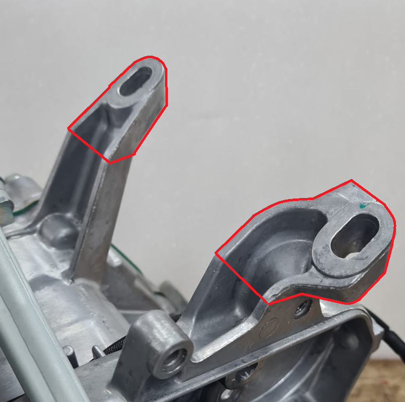

Olá, meu nome é Eliel Gava e faço parte da equipe Cataratas Baja, da UNIOESTE.
Gostaríamos de saber se o suporte original do tanque de combustível do motor Honda GX390, pode ser alterado para melhor posicionamento e otimização do volume, uma vez que os mesmos não serão utilizados. Segue em anexo os suportes, destacados em vermelho, a região que gostaríamos de remover.
Re: Dúvida do suporte do tanque GX390
Prezado Eliel,
A solução sugerida é válida, desde que sigam outras requisitos do regulamento, como exemplo, aresta cortante.
Lembrando que todo solução será avaliada durante a prova de inspeção técnica de segurança.
