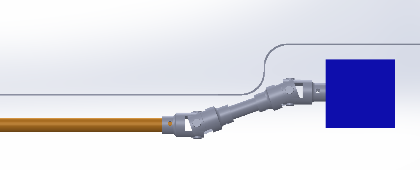

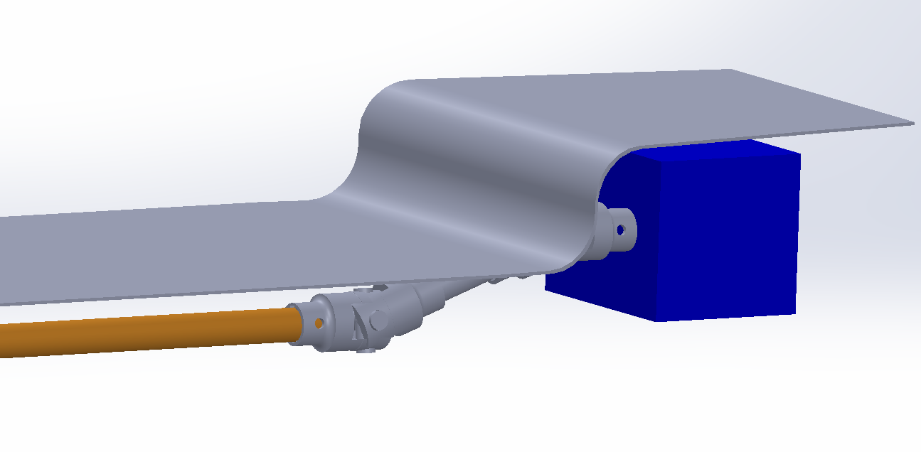

No projeto da transmissão, nos deparamos com a necessidade de utilizar alguma solução para compensar a diferença de altura entre a saída do redutor e a entrada do diferencial. Pensamos em utilizar uma junta dupla (IMAGEM EM ANEXO) que estaria ao final do cardã (em laranja) e conectada a um diferencial (em azul), haverá uma proteção para o piloto em cima da junta e se estendendo até o diferencial. Gostaríamos de saber se isso entra em conflito com o que esta sendo descrito no trecho em anexo do Informativo 35 (na página 4, primeiro parágrafo) e se seria contra o informativo levar para competição o que propomos como solução.

Caro Eduardo,
O uso da junta universal para realizar a conexão em seu diferencial, da maneira como foi apresentada, não caracteriza uma interrupção do eixo cardan. Favor atentar as especificações mínimas das proteções utilizadas.
