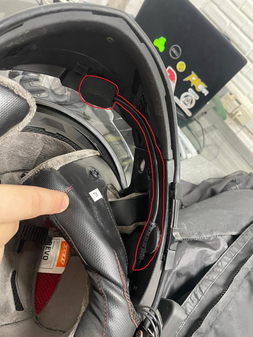

Bom dia, sou Lucas, integrante da equipe Vitória Baja. Gostaria de tirar uma dúvida referente ao tópico do item B14.6.5 do RATBSB, onde, no contexto: "A fixação de câmeras de vídeo e rádios deve ser projetada para resistir a todos os eventos e condições às quais o veículo será submetido. Elas também devem garantir que o equipamento sendo fixado não se mova durante operação normal ou em um acidente. A instalação de qualquer equipamento no capacete é proibida". Gostaríamos de acoplar um plug com fio e microfone no nosso capacete, como mostrado na imagem abaixo, para facilitar a comunicação com o piloto. Esses equipamentos proibidos citados seriam apenas câmeras e rádios?
Imagem representando como ficaria o capacete
Re: Instalação de sistema de comunicação no capacete do piloto
Prezado Lucas,
Não. A proibição se estende a qualquer equipamento, incluindo câmera e rádio.
A solução proposta não cumpre o item B14.6.5.
