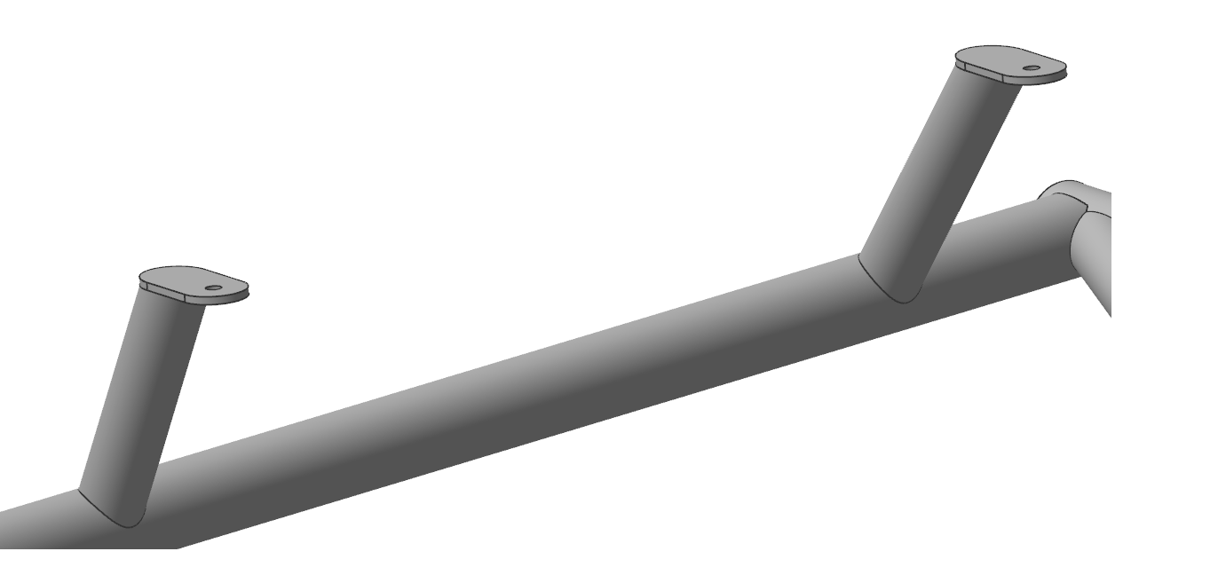

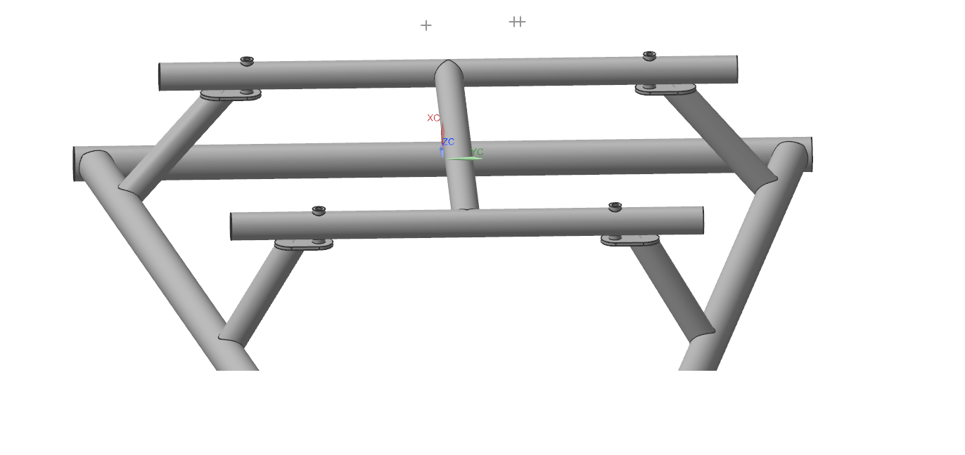

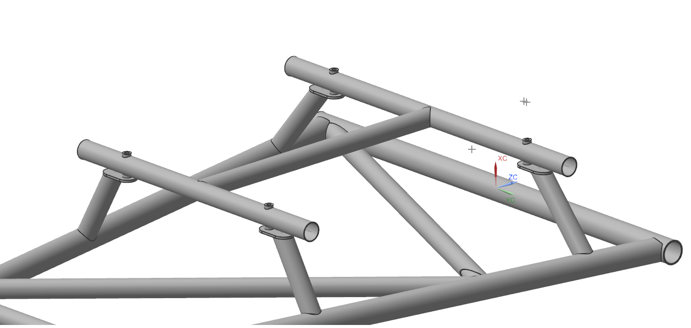

Boa noite, meu nome é Gabriel Nardin e falo em nome da Equipe FEI Baja. Gostaria de sanar uma dúvida quanto a possibilidade de fixação parafusada para os tubos do ESS. Em anexo se encontram imagens dessa forma de fixação, que consiste em chapas soldadas nos tubos de suporte, as quais permitem que os tubos superiores do módulo sejam parafusados. Para os furos destes tubos, luvas soldadas foram instaladas para cumprir com as exigências do Item B6.3.8 do RATBSB - Emenda 5.
Obrigado e fico no aguardo.

Prezado Gabriel,
A equipe tem de se atentar aos itens da regra relativos à união por abas de membros da gaiola B6.3.7.3 do regulamento.
No item B6.3.7.3.3 está descrito que a união deve ser realizada utilizando duas abas para esse tipo de fixação (uma e cada membro)
Lembrando que todas as soluções estão sujeitas a reavaliação durante a prova de Inspeção de Conformidade Técnica e Segurança.
