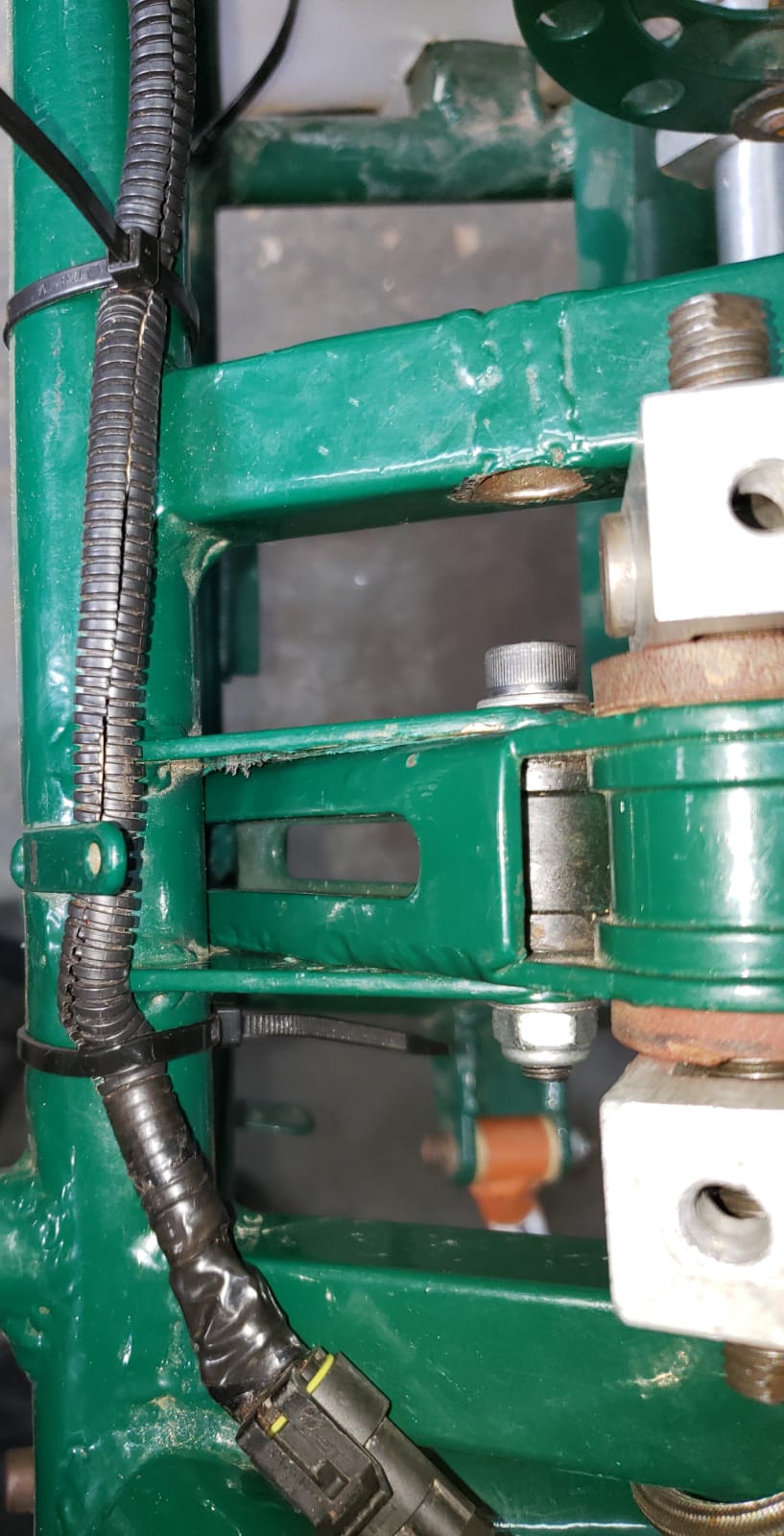

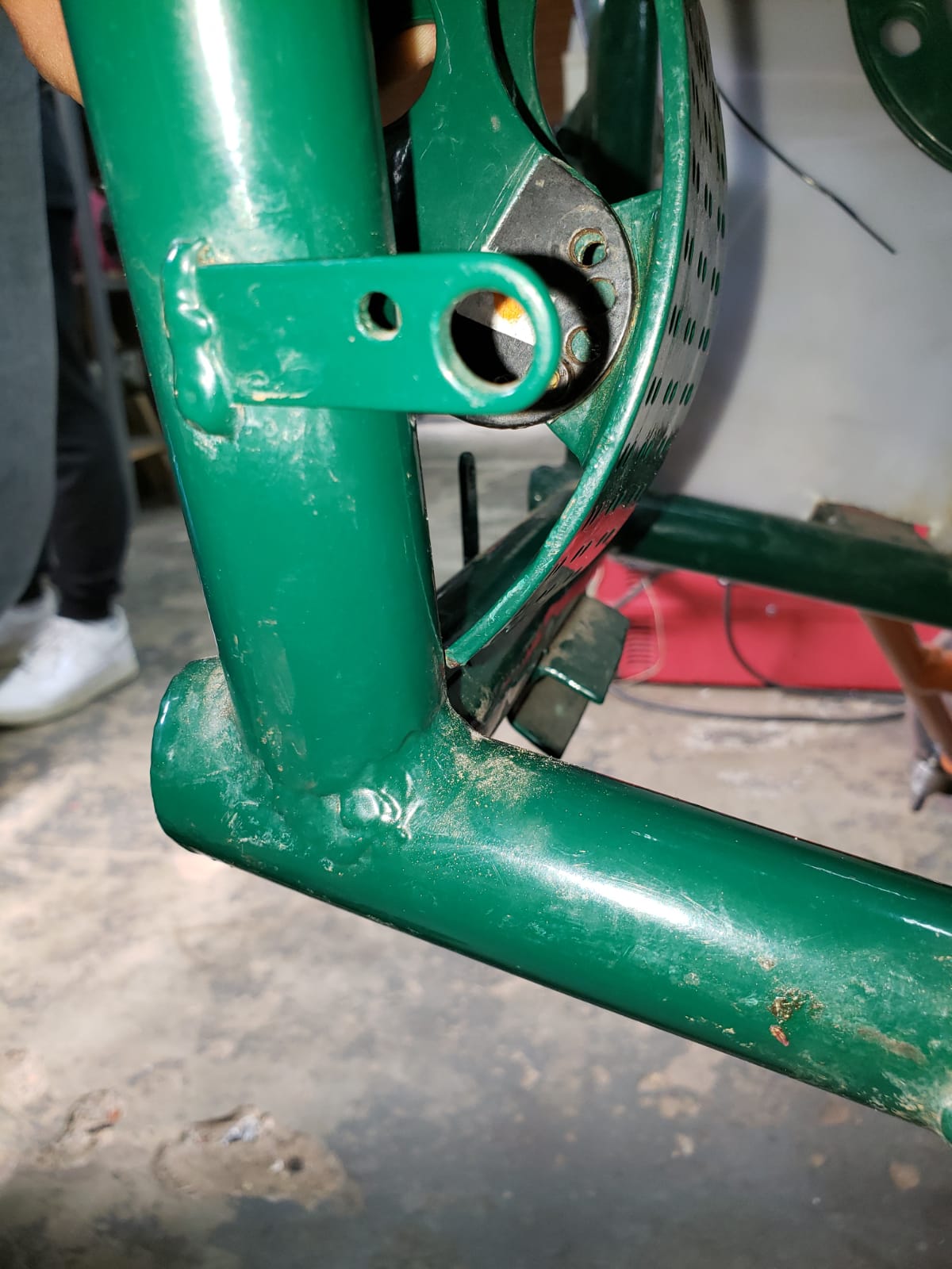

Bom dia, sou o João Pedro Salmento de Morais, membro da equipe UNICAMP Baja SAE, tenho uma dúvida referente ao tópico B9.2.2. Com intuito de cumprir a nova emenda, gostaria de saber se teria que ser um mecanismo dedicado a um batente negativo ou partes estruturais do projeto, como tubo SIM, DLC, FLC E FBMlow, cumpririam a proposta de batente negativo, impedindo batente do cilindro mestre, com o total acionamento do pedal.

Prezado João,
A esturura da gaiola pode ser utilizada como um batente negativo. Vale ressaltar que este batente só deve ser alcançado para impedir que o pedal saia do campo de ação do pé do piloto.
