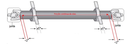

"As transmissões por eixo cardan totalmente suspensos (não se movem com a suspensão) devem conter um eixo contínuo sem emendas (soldas, flanges,
conectores, encaixes, etc) que compreende a porção do comprimento que se inicia em 2” após a junta traseira até 2” antes da junta dianteira, Figura 3."

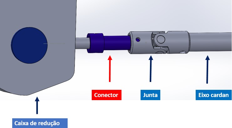

Pergunta: A conexão com o diferencial e a caixa de redução precisam ser conectados diretamente com as juntas do cardan ou podem ter conectores entre a junta e o sistema de transmissão( conforme a imagem abaixo) ? Se sim, esses conectores têm restrição de tamanho ?
Obs: O informativo somente comenta que o cardan precisa ser contínuo na parte interna das juntas, mas não esclarece se as juntas precisam ser conectadas diretamente com a caixa de redução e o diferencial.

Prezado Gustavo,
A Solução proposta é válida, lembrando que todo este sistema tem de estar protegido por anteparo de sistemas rotativos, conforme descrito em B13.1
