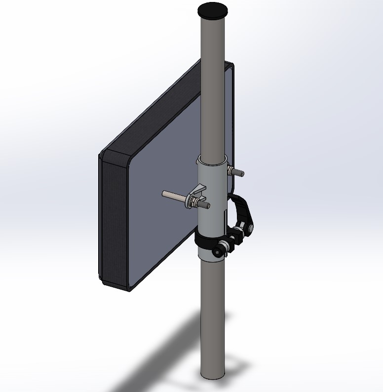

Estamos trabalhando para desenvolver um encosto de cabeça que não apenas tenha opções de ajuste, mas que também seja adaptável aos diferentes percentis. O projeto consiste em um mecanismo de ajuste por meio de uma abraçadeira de selim, utilizado com a mesma finalidade das bicicletas existentes no mercado. O projeto em si possui uma alta adaptação para os percentis. Enquanto ao travamento, não foi apresentado escorregamento do encosto. Mediante ao regulamento nenhum tópico foi apresentado referente a utilização desse mecanismo. Mas gostaríamos de ter um feedback sobre a aplicabilidade e segurança desse projeto, assim, podendo avaliar se é viável a sua utilização.
Anexamos imagens do encosto de cabeça em questão para sua referência.

A solução proposta está de acordo com o item B8.6.5 do regulamento. A funcionalidade do tipo de fixação será averiguada na prova de Inspeção de Conformidade Técnica e Segurança.
Lembrando que todas as soluções estão sujeitas a reavaliação durante a prova de Inspeção de Conformidade Técnica e Segurança.
