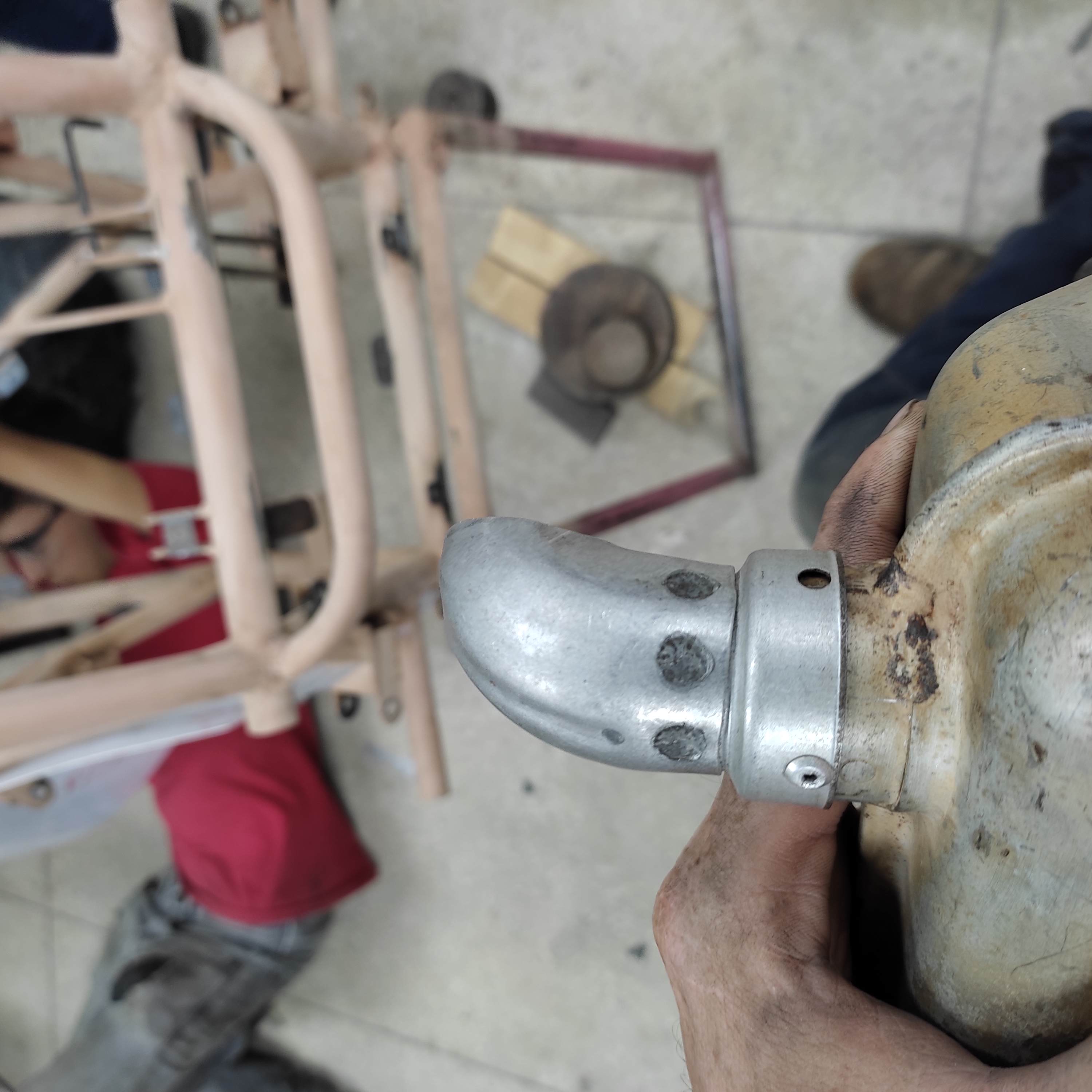

Boa noite, estou com dúvida referente a fixação da ponteira do escapamento para o motor Briggs and Stratton, a mesma tem uma perfuração que vai de encontro a um outro furo no escape, gostaria de saber se a fixação poderia se dá por meio de rebite, visto que não a como fixar por meio de parafuso.

Prezado Italo,
A fixação da ponteira pode acontecer com a utilização de rebites, desde que não se altere o furo existente no escape original.
