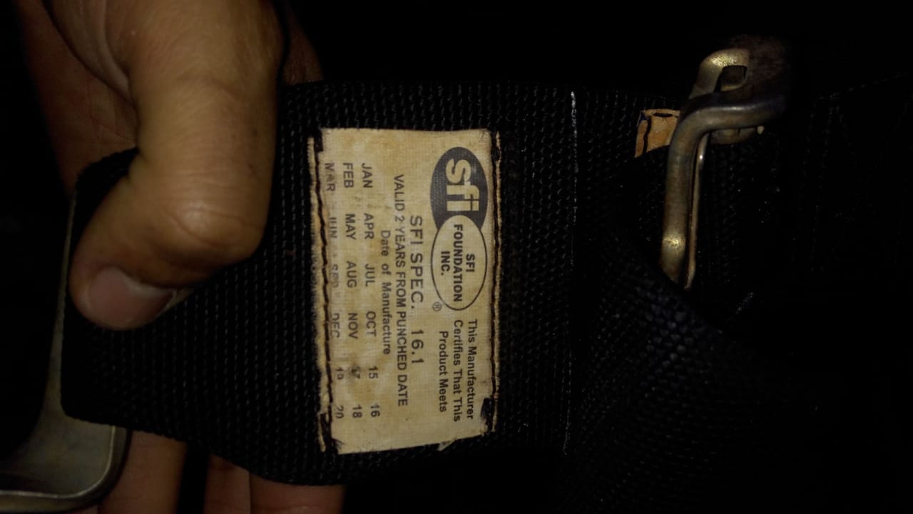

Boa noite caro comitê. Eu sou Alan Tibola, integrante da equipe Bombaja-UFSM da Universidade Federal de Santa Maria. O cinto de segurança que será utilizado pela equipe durante o Regional Sul segue a especificação SFI 16.1, com marcação em março de 2017 (conforme figura abaixo). Porém a quinta ponta do cinto (que veio junto ao mesmo cinto, mas nunca foi usada) não possui marcação de data. Gostaríamos de saber como proceder neste caso, e se este cinto está válido para a competição que ocorrerá de 12 a 14 de outubro de 2018.

cinto utilizado com marcação (furos) em "MAR" e "2017"
Aguardo resposta.

Prezado Alan, agradecemos pelo contato.
A respeito da marcação:
RATBSB escreveu:B8.2.2 Todas as porções do cinto devem atender às especificações SFI 16.1 ou 16.5 ou FIA 8853 e devem estar em boas condições de uso.
SFI 16.1 escreveu:11.0 CONFORMANCE LABELS
The conformance label is a patch. One patch shall be sewn onto the left strap of the lap belt assembly, one onto the left strap of the shoulder harness assembly and one onto the anti-submarine strap. The patch issued by SFI is preprinted to indicate the month and year of certification expiration per Paragraph 2.12 of this specification.
Sugerimos que, em caso de dúvidas específicas aos equipamento adquirido por vocês, a equipe entre em contato com o fornecedor ou o fabricante dos cintos.
A respeito da data de validade, verifique o item B8.2.10 do regulamento. Lembre-se também que, independentemente das marcações, todo o equipamento deve estar em perfeita condição, e que isso será verificado na inspeção de segurança durante a competição.
