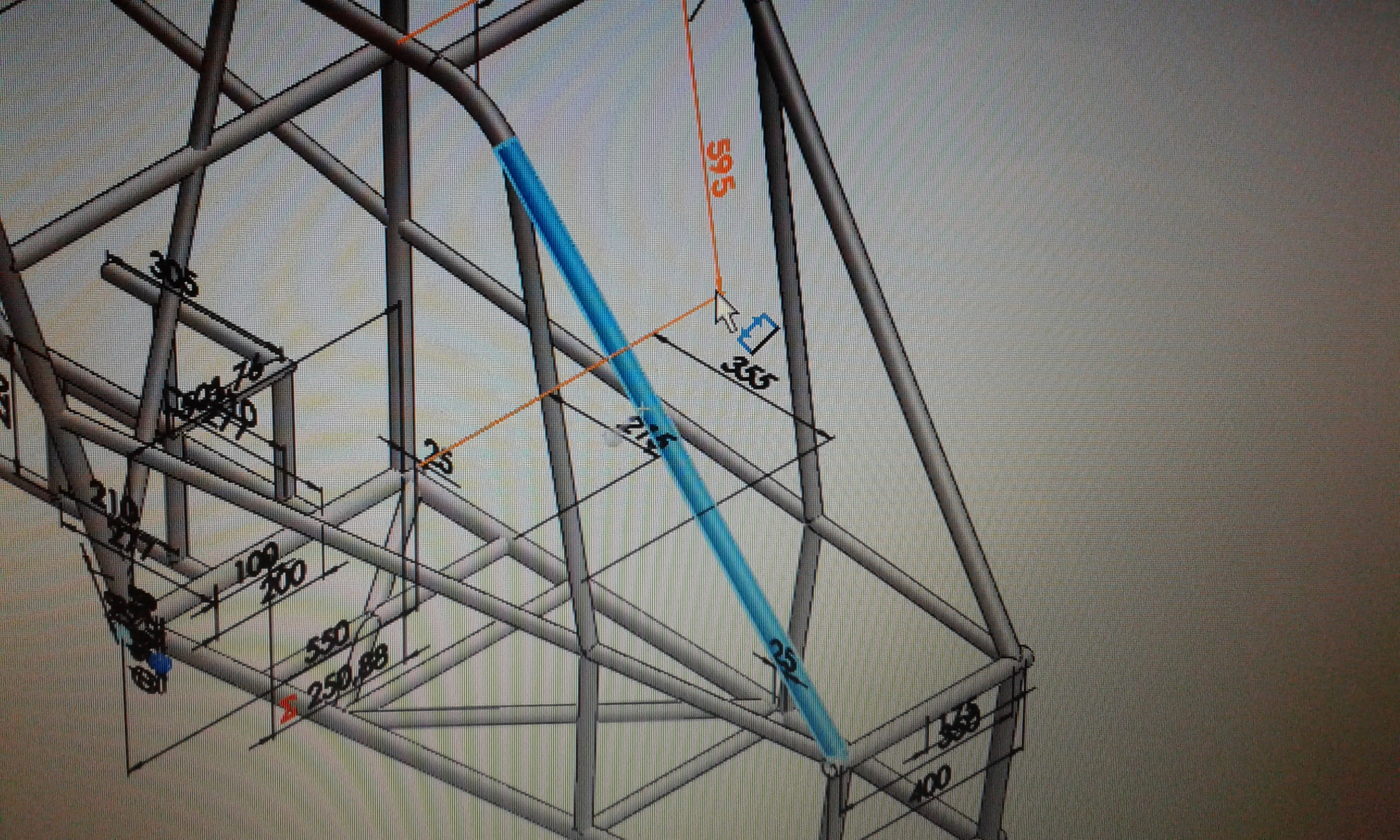

Oi, gostaria de esclarecer se o comprimento linear total do tubo FBMup é contabilizado a partir do final do raio que se encontra entre os tubos FBMup e RHO ou se o mesmo é contabilizado a partir do início deste mesmo raio (ver conforme a imagem). A dúvida se deve pelo limite de comprimento entre pontos denominados descritos no RATBSB na regra 6.2.2.5 (Requisitos dos membros da gaiola). Desde já agradeço pela atenção e aguardo resposta.

Prezado Bruno, agradecemos pelo contato.
O Comitê em breve lançará atualização do regulamento para esclarecer essa questão. Considere o comprimento de flambagem do tubo FBM indo da união com o membro FAB até a união com os membros Side Impact (ponto D).
