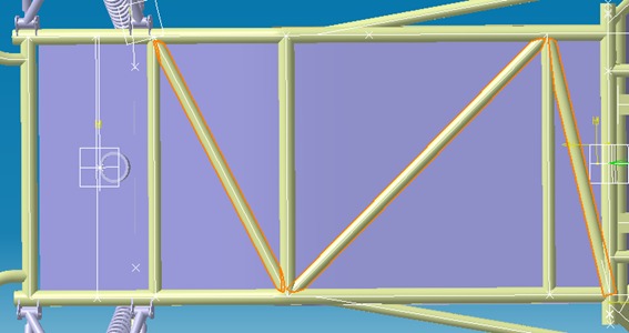

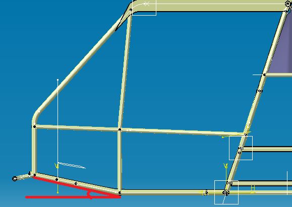

Devido a inserção da LFDB na nova RBSB 07 prevista no item 7.4.2.5.1, no nosso projeto há uma LC a mais que é necessária na estrutura, que impede a continuidade de um dos tubos da LFDB (que vai da USM até a ILC). Uma alternativa encontrada foi a LFDB ser seccionada em 3 partes, uma entre a LC do corta fogo até a USM, outra entre a USM e essa LC (que adicionamos no nosso projeto), e outra seção entre esta LC até a ILC.
Essa alternativa é necessária porque a nossa LFS é angulada devido ao ângulo de Rack do projeto.
Grato pela atenção

Caro Heitor, agradecemos pelo contato.
Para utilizar soluções diferentes daquelas propostas no regulamento, a equipe necessita provar, com base em evidências, que a solução adotada possui nível equivalente ou superior de segurança.
A equipe tem condições de realizar tal demonstração através de cálculos e simulações. Um relatório deve ser elaborado e apresentado ao Comitê técnico através desse mesmo canal de comunicação, preferencialmente com três semanas de antecedência à próxima competição em que a equipe fará participação.
Aguardamos o resultado dos estudos.
