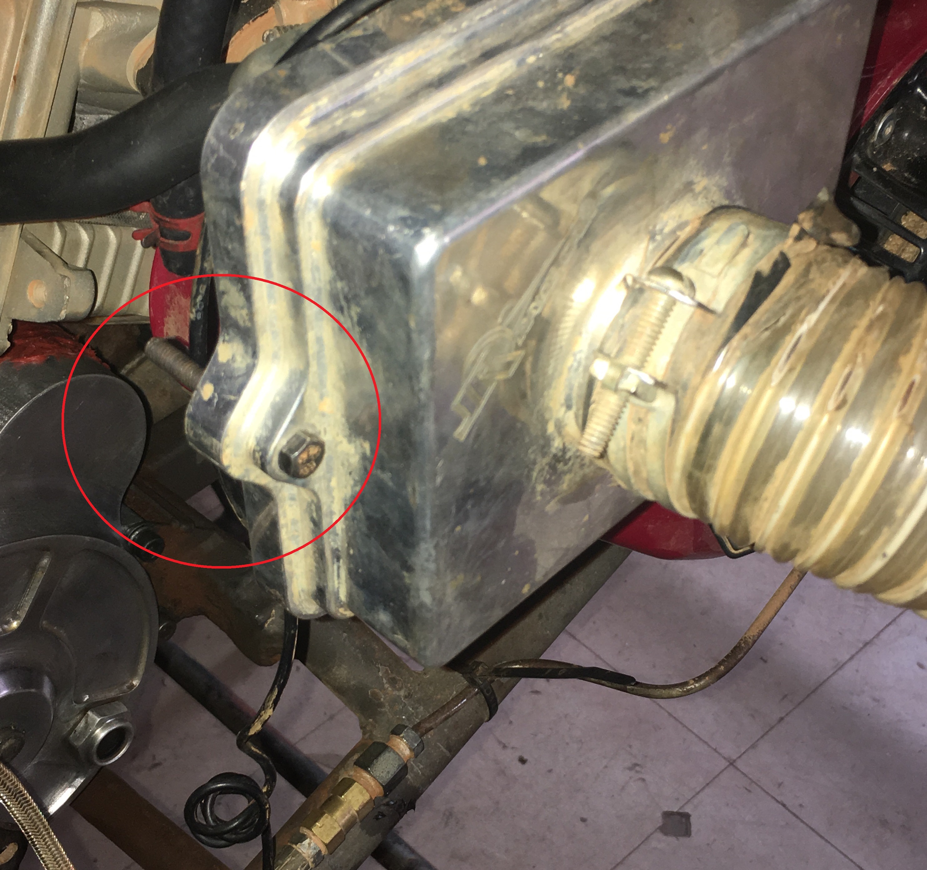

Caro Comitê,
Sou da equipe Cefast Baja e gostaria de saber se o parafuso do snorkel marcado na foto abaixo tem que ser original Briggs and Stratton.

Prezada Maria, agradecemos pelo contato.
Segundo o RATBSB B2.13.3 apenas a tubulação e o hood podem ser alternativos, o parafuso de fixação deve permanecer original.

Prezada Maria,
Após deliberação, o Comitê decidiu retificar a resposta dada no dia 31/01 sobre os parafusos de fixação do snorkel na base do filtro.
Apesar de estar em desacordo com o RATBSB, a troca dos parafusos originais B&S por parafusos alternativos será aceita desde que sejam cumprido os seguintes critérios:
1. Os parafusos cumpram as exigências citadas no item B12 e sejam utilizados com porcas com inserto de nylon;
2. O comprimento dos parafusos seja adequado à aplicação.
