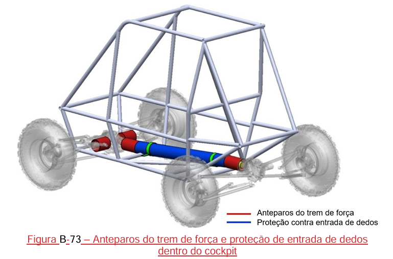

Olá, me chamo André.
Ao ler no regulamento os itens B13.1.5 e B13.1.8 e o item B13.2.3 surgiu a dúvida se a parte de proteção contra entrada de dedos do eixo cardan feita de plástico e envolta por fibra necessitaria de ser feito um ELOS para validação.

Prezado André,
O regulamento destaca somente que o uso de plásticos não reforçados por fibras é proibido, sendo assim para a proteção de dedos não há a necessidade de um ELOS.
Lembrando que não estamos validando a solução da equipe em relação a proteção de dedos.
