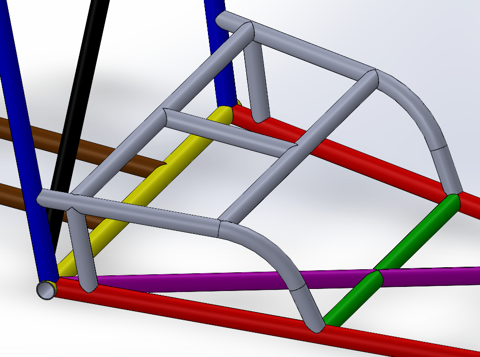

Apresento uma dúvida quanto a fixação da chapa que abriga as abas de suporte fornecidas pelo fabricante do cinta que perpassa a cintura, condizente com o item 8.3.5.
A ementa deixa claro que essas chapas de aço devem envolver o LFS, mas o nosso projeto apresenta o ESS fixado em 4 pontos ao LFS e em 2 pontos ao RRH o que gera uma grande estabilidade para a estrutura. Visto isso, a fixação dessa chapa pode ser realizada na tubulação do ESS?
Em anexo encontra-se uma figura que demonstra o citado projeto, em que:
A coloração cinza indica o ESS;
A coloração vermelha indica o LFS;
A coloração azul indica o RRH;
Agradeço a disponibilidade,
Cordialmente,
