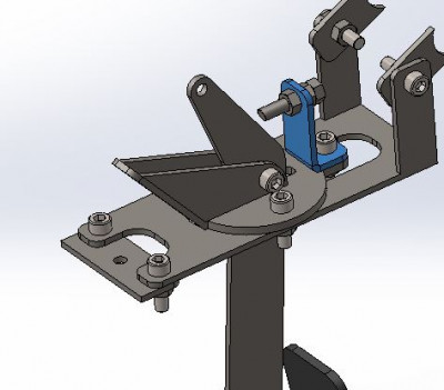

Olá, gostaria de saber se há alguma restrição quanto o posicionamento do batente de fim de curso do pedal do acelerador, se necessita ser fixo na estrutura do carro ou o mesmo pode ser fixado no sistema do pedal que poderá ser removível?
Desde já agradeço!

Enviado: Seg Ago 17, 2020 4:56 pm
por Bryan Yoshitake
Olá, gostaria de saber se há alguma restrição quanto o posicionamento do batente de fim de curso do pedal do acelerador, se necessita ser fixo na estrutura do carro ou o mesmo pode ser fixado no sistema do pedal que poderá ser removível? Segue em anexo um modelo de exemplo.
Desde já agradeço!
O batente está destacado em azul.

Prezado Bryan,
Agradecemos pelo contato.
O conceito de solução cumpre o regulamento.
Salientamos que, para o dimensionamento do sistema, deve-se ter em mente que as regulagens de batentes - tanto no pedal do acelerador quanto no motor - sejam mantidas durante todo o evento, sem que haja esforço excessivo no cabo de acionamento.
De qualquer maneira, a validação do conjunto deverá ser feita na Inspeção de Conformidade Técnica e de Segurança.
