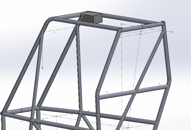

Sou o Gabriel da equipe Baja Gralha Azul e gostaria de saber se a placa de processamento de dados da eletrônica do nosso painel de instrumentos poderá ser fixada no teto do carro, localizada no encontro do RHO com o CLC com o devido estofamento igual nos tubos da gaiola ou se sua instalação é proibida. Imagens em anexo,
Att
Placa de processamento no teto

Prezado Gabriel,
O Comitê sugere que a equipe utilize o bom senso para o posicionamento. Desde que atenda aos requisitos de espaço (item B6.1 do RATBSB) e esteja fixada adequadamente, a solução é válida.
Lembrando que toda a solução será submetida a avaliação durante a Inspeção de Conformidade Técnica e Segurança e cabe ao juiz a aprovação do projeto com base na condição real apresentada durante a competição.
