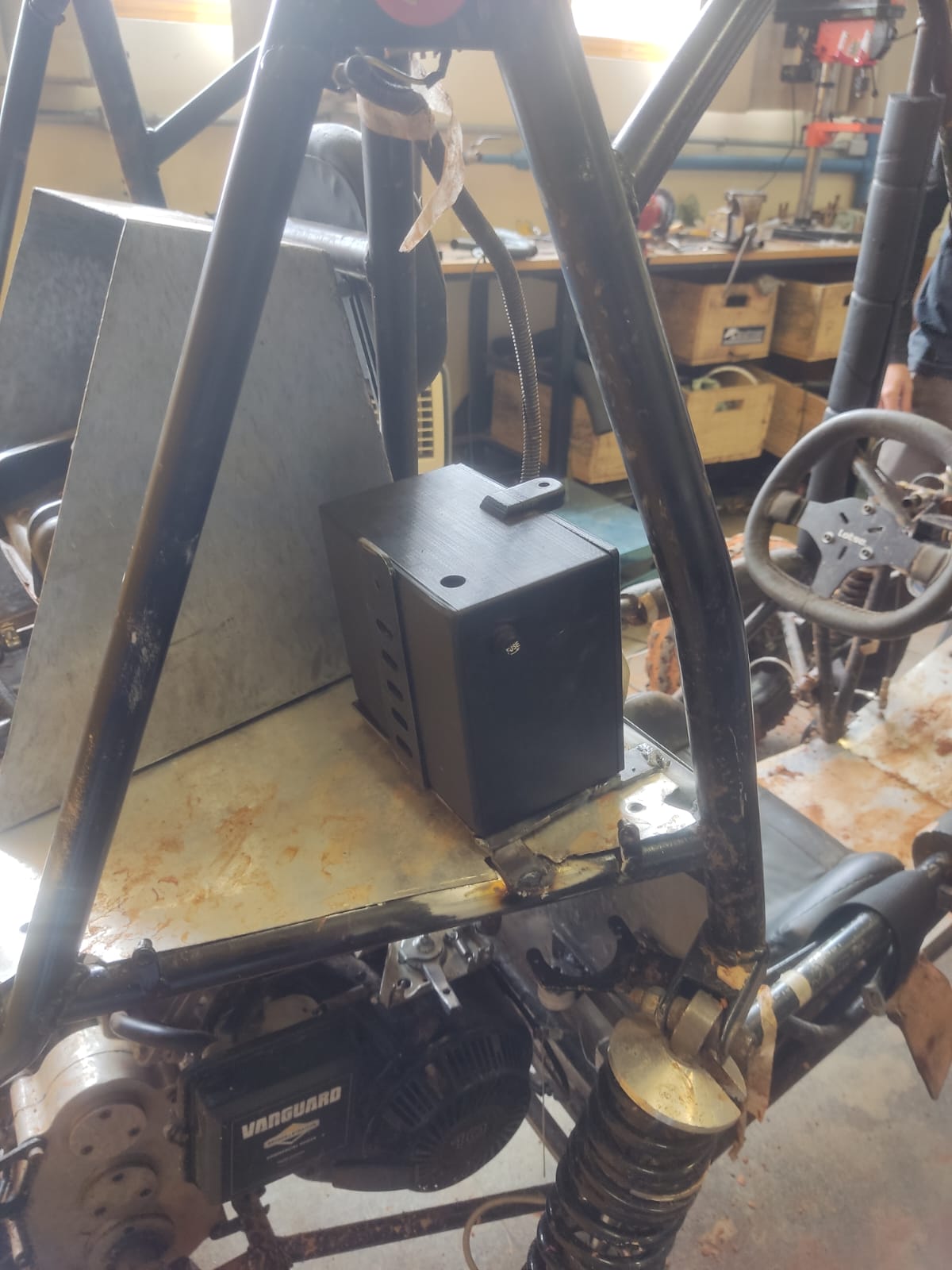

Bom dia, de acordo com a ementa 4 na seção B3.2.1 " As baterias devem ser fixadas com boas práticas de engenharia de modo que não se soltem durante a operação do veículo e capotamento. As baterias devem ser protegidas de exposição solar, mantidas longes de fonte de calor (como o motor), contato com combustível, óleo, água, poeira, etc." Nossa bateria está envolvida por uma proteção, com o objetivo de manter o equipamento longe de partes e exposição solar quentes. Gostaria de saber se o posicionamento dela cumpre com os requisitos citados no regulamento.

Prezada Pietra,
De acordo com o RATBSB emenda 4, o posicionamento sugerido é permitido, desde que a bateria não contenha compostos de lítio.
O comitê ressalta que a fixação da bateria deve ser robusta de modo a não se soltar durante a operação ou eventos como capotamento e colisão.
Lembrando que todas as soluções estão sujeitas a reavaliação do comitê durante a prova de Inspeção de Conformidade Técnica e Segurança
