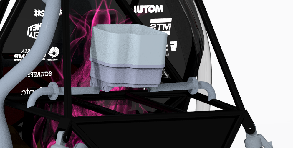

Olá me chamo Giovanni, sou membro da equipe Unicamp Baja SAE e tenho algumas dúvidas em relação aos tópicos 10.1.3, 10.1.4 e 10.1.5, que falam sobre a fixação do tanque de combustível.
O tópico 10.1.4 diz que a fixação do tanque não pode estar em balanço, e ao conversar com um professor da universidade, nos foi dito que a nossa fixação não estaria, porém gostaria de confirmar se a mesma realmente não se encontra em balanço.
Sobre os tópicos 10.1.3 e 10.1.5, gostaria de saber a disponibilidade de se usar uma chapa que seria soldada ao tubo de fixação do tanque e depois parafusada nas fixações do tanque, ou até mesmo a utilização de um parafuso prisioneiro na ponta do tubo de fixação do tanque.
Seguem anexos para ilustrar as dúvidas.

Caro Giovanni Vargette,
A solução não atende os requisitos da RATBSB, no item:
B10.1.4 - Fixações do tanque com suporte em balanço são proibidas.
Os dois tubos da fixação estão em balanço.
