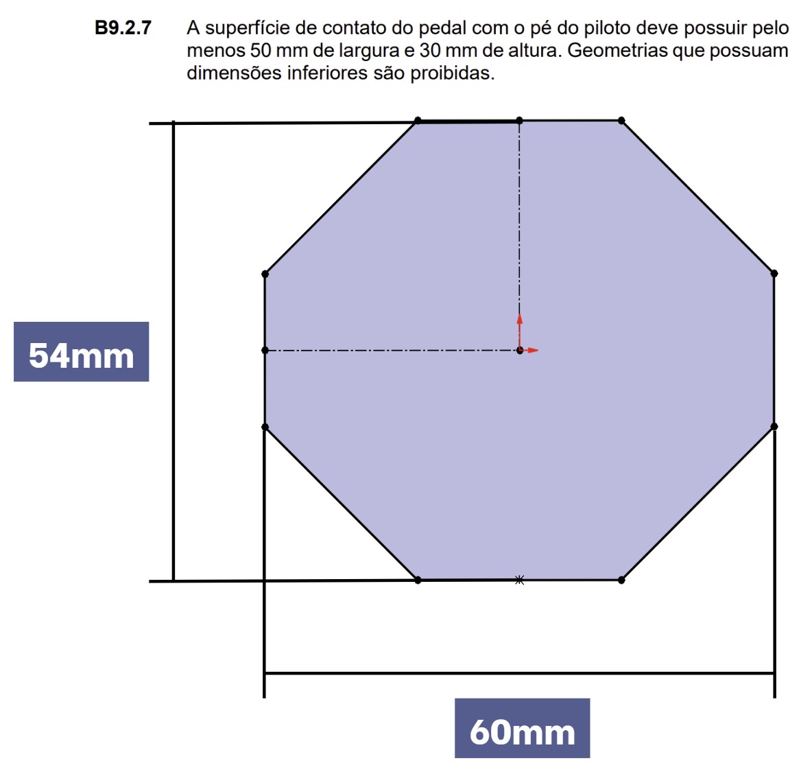

Boa noite, sou da Equipe Imperador UTFPR. Possuo uma dúvida em relação ao item B9.2.7 da emenda 7:
"A superfície de contato do pedal com o pé do piloto deve possuir pelo menos 50 mm de largura e 30 mm de altura. Geometrias que possuam dimensões inferiores são proibidas.
Desenvolvemos um modelo de pedaleira hexagonal (foto em anexo) na qual suas dimensões máximas de altura e largura atendem as medias definidas no item, porém por conta de sua geometria essas medidas não se estendem por toda a sua lateral.
Gostaríamos de saber se isso seria um impecílio para atender esse item do regulamento.
