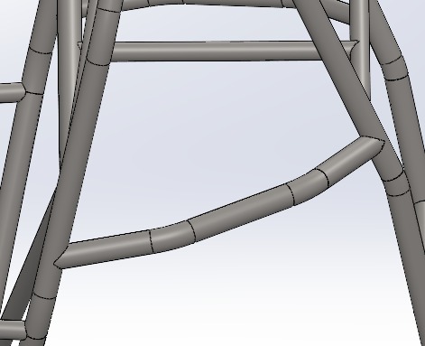

Durante o desenvolvimento do projeto de nosso próximo carro ficamos com duas dúvidas, uma com relação ao membro RLC e outra com relação à membros com dobras no chassi.
Primeiramente, a respeito de pontos denominados: Caso um veículo tenha optado pelo uso de FABs dianteiros, o membro RLC e seus pontos denominados ainda se aplicam a esse veículo?
Com relação à outra dúvida: Tubos fora de pontos denominados podem ser dobrados, tendo em vista que o ângulo de dobra é menor que 30° e o comprimento do membro é menor do que 838mm?
A imagem acima mostra o membro em questão.
Lembrando que:
1. O membro não tem extremidades em pontos denominados.
2. Ambas as dobra possuem ângulo menor do que 30°.
3. A extensão total do membro é menor do que 838mm.
Este tubo é permitido pelo regulamento?
Agradeço desde já e aguardo resposta.
