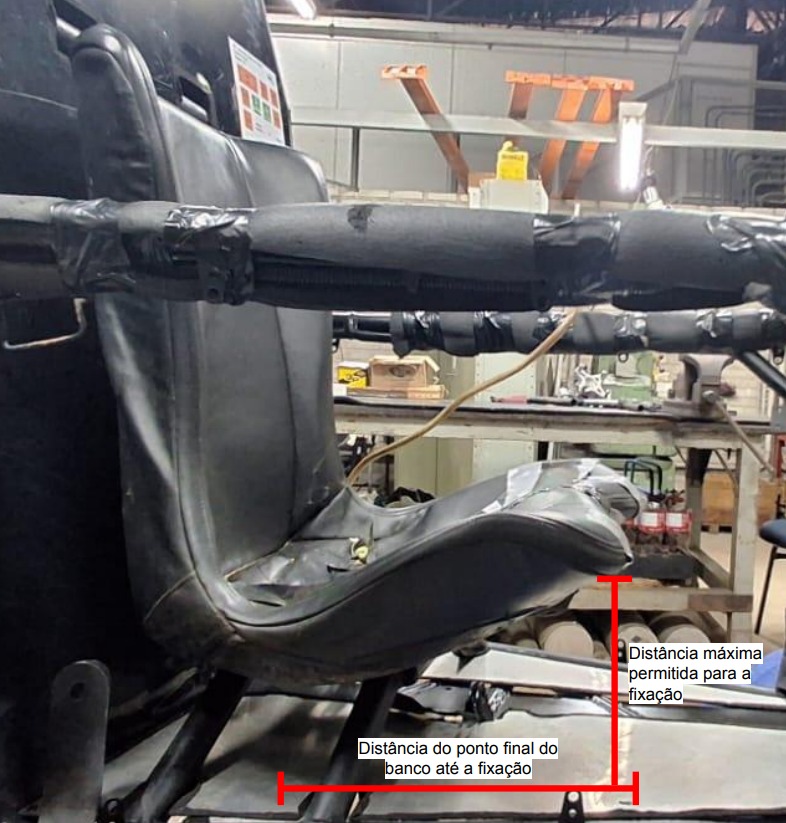

Durante a ICTS, nosso time recebeu um recheck relacionado à fixação do banco tipo concha do carro. Apesar de o banco estar fixado, a parte dianteira apresentava certa maleabilidade, o que levou o comitê a interpretar a fixação como insegura — principalmente por estar visivelmente elevada em relação ao assoalho.
Entendemos que a avaliação de segurança na ICTS considera tanto o RATBSB quanto a interpretação visual do comitê, e queremos garantir que nosso banco esteja completamente em conformidade.
Por isso, gostaríamos de esclarecer duas dúvidas técnicas para nortear as modificações no projeto:
1. Qual é o deslocamento vertical máximo permitido na extremidade dianteira de um banco tipo concha?
2. Existe uma distância máxima (em mm) permitida entre a extremidade dianteira do banco e seu ponto de fixação dianteiro?
Abaixo segue uma imagem da instalação atual para ilustrar melhor a situação.
Agradecemos desde já!

Prezada Amanda,
Sobre seus questionamentos, não há nenhuma regra que especifique a distancia máxima entre a extremidade do banco e seu ponto de fixação, bem como o máximo deslocamento vertical da parte frontal do banco tipo concha.
Favor atentar ao item B8.8.1.6 e aos itens compreendidos pelo capitulo B8.8.2, especialmente ao B8.8.2.3.
