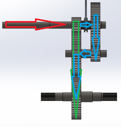

Estamos desenvolvendo um projeto de caixa de redução que possui duas relações diferentes. Deste modo o operador poderia mudar a relação dependendo da sua necessidade (imagem em anexo). Entretanto o Regulamento Administrativo e Técnico BAJA SAE Brasil traz a seguinte informação com relação a modificações:
C3.1.8.2 "Considera-se como modificação, por exemplo, a alteração de itens como: relação de transmissão intermediária ou final, pneus, molas, amortecedores, relação de direção, componentes de freio, motor, snorkel, proteção do sistema de alavanca do governador, assento, extintor, proteções, carenagens (incluindo presença de chapéu) e equipamentos de segurança do piloto."
Assim sendo, a pasta de Powertrain da equipe está receosa de de prosseguir com o projeto e ele não ser válido. Entretanto parte da equipe interpreta que o item C3.1.8.2 se refere a troca literal do componente, como por exemplo tirar totalmente a caixa de redução e troca por outra, tendo em vista que a transmissão CVT causa mudanças de relação para fazer a modificação de marcha ao longo da aceleração. Nossa equipe agradece desde já a resposta.
Mudanças de relação final sem haver mudanças de componentes

Prezado Guilherme,
O intuito da regra C3.1.8.2 é não modificar itens críticos do veículo após a aprovação nas provas de segurança. Porém, nesse seu caso não é considerado uma modificação, pois o seu projeto apresenta as duas relações de marcha de forma conjunta no sistema de transmissão.
