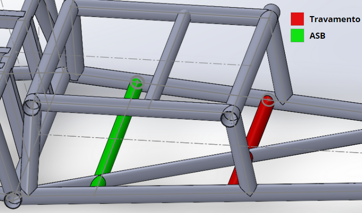

Boa tarde, sou Gustavo Jara da PAC Baja.
Realizamos um travamento no assoalho e estamos com receio dele ser confundido com o ASB, gostaria de saber se a solução é considerada valida.
E se o LFDB pode ser seccionado pelo travamento?
Posicionamento do ASB e Travamento no assoalho

Prezado Gustavo,
No momento da Inspeção Técnica de Segurança Estática o Juiz deve ser capaz de visualizar o itens a serem inspecionados, se por ventura não for possível tal verificação não será aceito somente informar que é um travamento adicional.
A equipe pode pensar em soluções que permitam uma completa visualização do item em questão.
Sobre o LFDB atente aos pontos destacados no item B6.2.9, porém se esse travamento não tem função de membro da gaiola, o LFDB não pode ser seccionado pelo travamento.
